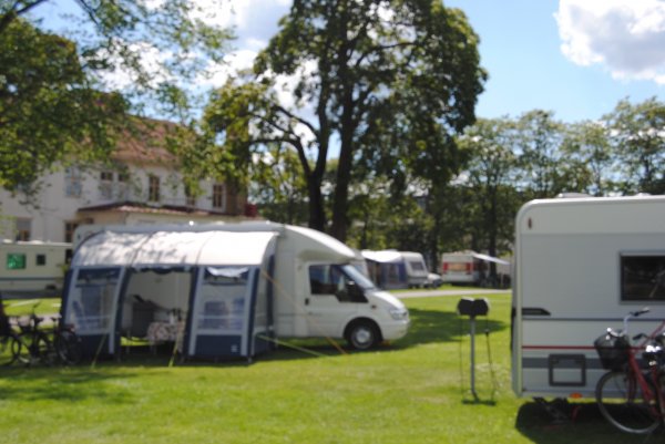

Hur passar dessa "fristående" tält om man har markis? kanske bättre att köpa ett vanligt trädgårdstält istället? vi har en hund modell som labrador vilket gör att man gärna vill ha ett tält om man ligger på samma plats några dagar

Hej EP.
Ska du ställa tältet mot bilen funkar i regel inte markisen. Finns plats burkar vi sätta upp det bakom markisen. Någon gång har vi satt upp det fristående utanför markisen. Är det garanterat rusk, eller vi helt enkelt väljer tält. Då sätter vi upp det mot ingångsdörren. Då har vi valt bort markisen.

så det går alltså att bruka fast man har markislådan monterad på bilen?
Ganska ny på det här med husbilar och markiser så du får ursäkta min inkompetens:)

EP. Idag finns nästan inte inkompetens längre! Kompetens är att söka den information man behöver på rätt ställe..., och det gör du!:)
Tältet är helt fristående. Du drar bakkanten av slussen över husbilstaket. Den infällda markiskassetten har inte så stor betydelse.

Tittade på tältet som Krinil har på bild ,försökte beställa men står att det är slutsålt.Finns det nån som vet nå andra adresser på nätet. Är intresserad av
nåt liknande tält som väger lite och inte så svårt att montera.

Kolla senare i vinter eller framåt vårkanten. Då brukar tälten dyka upp i lagren igen.

Hoppar in i detta ämne då vi är intresserade av en praktisk lösning och som också inte är för stort och tungt när det är packat. Ditt Movelite XL ser praktisk ut. Min funderingar är, När det står uppställt fristående går det att stänga runt om?
Hur klarar det blåst?
När det dockas mot bilen via slussen så tror jag mig förstå att det fästs över biltaket på något sätt, remmar eller? Vad är din erfarenhet av risken för nötning på tak eller sidor?

Vi har ett fristående tält, som vi köpte till en camper för några år sedan. I somras använde vi det vid camping på Öland, Böda Sand. Det funkade bra. Vi band fast fliken över taket i ett par rep och kastade över dessa, band fast en gummidropp och fäste i hjulen på andra sidan. Under bilen tätade vi med en 50cm bred kappa som vi fäste med fjädrande klämmor.
Man bör tänka på hur man placerar bilen så man kommer loss, om man vill köra och låta tältet stå kvar. När man kommer tillbaka är det precition som gäller. Vi lutar alltid bilen något från tältet, för att inte få in takvatten vid regn i tältet.
Fördelen med tält är, alla prylar kan stå kvar om man vill iväg på något. Man kan ha varmt och skönt om det är regnigt och kallt ute. Inneytan blir betydligt större.
Nackdelen är, lite jobbigt att sätta upp, stege fordras. Tömma tankar och fylla vatten, detta har vi löst genom en vattenkanna och avfallslunga. Vi tömmer och fyller vatten var tredje dag. Ritva duchar i bilen varje dag, jag duchar på campingen. Vårt tält väger 34 kg.
Vi sätter bara upp tältet om vi tänker stanna en längre tid, en vecka eller så.
Ha en bra dag. Uno

Jag ville ha ett tält då jag har hund. Skulle vara litet, lätt, fristående, snabbuppsatt o ta liten plats hopfällt. Blev ett tält avsett för hundutställningar. Sätts upp på 1-2 minuter. Sätter det vid gaveln på markisen om jag stannar mer än ett par nätter på samma ställe. Perfekt sitta i på kvällen om det är mycket mygg då det även har myggnät runt om.
Dessa tält är oftast 2,5 eller 3m i fyrkant, mitt är 3x3 och väger ca 10kg m tillbehör kostade 2500:-så HÄR ser det ut Finns billigare, men jag ville ha snabbuppsatt och med myggnät runt om. Gör en sökning på utställningstält o/e hundutställningstält så ser ni många olika.
