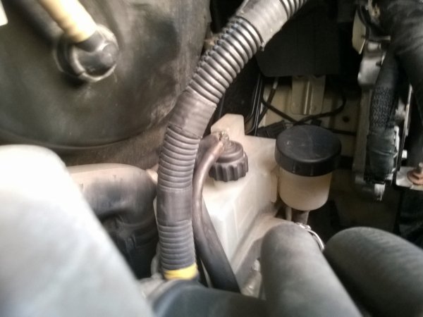

Jag hade ett fel på lådan där den växlade lite hur som helst , hoppade mellan växlarna . Slog av bilen och provade igen , då gick den perfekt i 400 mil till men sen blev det samma problem igen . Tog mig till en verkstad som konstaterade att burken med olja till roboten var tom .Lite dumt att det inte finns någon varningslampa för den burken utan man måste plocka bort en massa prylar för att se . Sevallbo

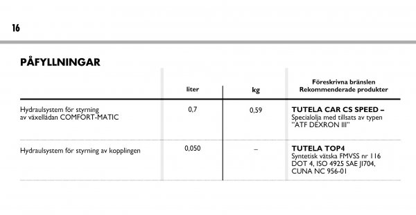

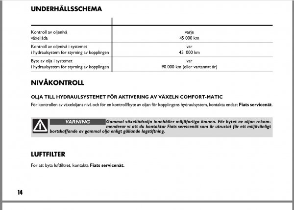

Hydraul oljan skall bytas med 2 års intervall special olja inte dyrt senast kostade det 50 € när ja bytte i våras.
Har över 130000 km i dag utan störningar.
Leif
Du menar oljan som smörjer roboten ? Sevallbo
