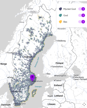

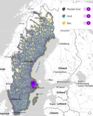

För att få bästa täckning skall man välja en router som kan ta emot 5G och detta inte för hastigheten utan att annars missar man täckning
Man får väl inte bättre täckning med 5G i Sverige, när man befinner sig i landsbygd, vilket är minst 90% av Sveriges vägnät, så använder 5G sig av 4G frekvenser.
Däremot inne i stora shoppingcenter med 5G kan det bli höga hastigheter.
Räckvidd på 5G med hastighet över 1Gb/s är väl ungefär som mellan två lycktstolpar.
Så enligt mej är det sällan man har nytta av 5G's egenskaper i ett camping fordon.

Nej 5G är i dagsläget lite av ett storstadsfenomen men i och med nersläckningen av 2 och 3G så kommer troligtvis 5 G täckningen öka då flera frekvenser blir lediga, så vill man framtidssäkra är ju 5G det rätta.
