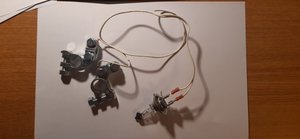

20200110_192003.jpg Kanske detta är lösningen
AF1QipN6OO_clo53dUqUXgPDC1sgvoUo_TBtwzsCyP-6
sandstroem
336
Vänersborg
12388
Visa bilaga 184834 Kanske detta är lösningen
Många batteritillverkare har sin urladdningskurva dokumenterad på sin hemsida. Använder man då den utrustning du visar ihop med en voltmeter och klocka så kan man plotta sin egen urladdningkurva och jämföra med batteritillverkarens. Jag brukar göra så men använder ett instrument som själv ritar kurvan. Genom den här kollen så vet jag tidigt när batteriet (jag har ett förbrukningsbatteri) börjar att ge sig.
Givetvis kan man använda samma metod för att plotta uppladdningskurvan om man är osäker på om laddaren är rätt inställd eller ger rätt kurva för den batterityp som man har.

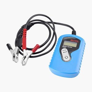

Har köpt Biltemas batteritestare som nämnts i den här tråden. Har tappat förtroendet för den när man kan få så olika resultat. Har en annan från Jula som mäter under belastning. På samma startbatteri säger Biltemas 30 procent byt och Julas att det är helt ok. Mycket konstigt, tror hellre på Julas testare då spänningen var 12,7volt och bilen startade utan problem efter vinterförvaringen.

Jag har också biltemas battertestare, när jag testade den på mina gamla biltema agm, och ställde in de rätta värderna så fick batterierna godkänt, kanske p.g.a den höga vilospänningen. Men när jag körde testen med lite högre belastning, så blev resultatet byt batteri, så jag tycker att den battertestaren är helt ok, ifall man kör lite olika tester med den.
