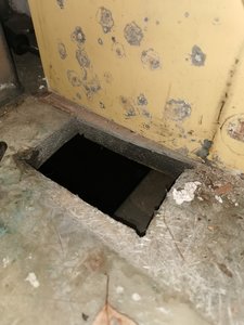

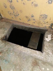

Jag undrar om det kan finnas tips på tätningsmedel eller hur man nu skall gå tillväga med detta problem.
som ni ser på kortet så har man gjort en bristfällig tätning av genomföringen för till luften till min aldepanna, det verkar som om pvc skummet är målat med nåt, vet dock inte vad.
har visserligen inte hänt någonting på alla år campern har varit på vägarna, gissar och fuktmätaren säger att det är ok, men jag vill inte ha det på detta viset utan vill hitta antingen nån plast stos och sikaflex, eller hur man nu skall lösa det?

Det beste er sikkert epoxy, men ikke kult å jobbe med i et trangt rom. Går ut i fra at pelle anvendte dette i støpingen, andre mulighet er polyester.
F.d. 59502
Skummet suger inte fukt så det bör inte vara ett problem.
Gör rent så gott det går och försegla med epoxy, som Knut föreslår. Gärna förstärkt med en glasfiberremsa som täcker skum plus en del av över och undersidan. Epoxy är bättre att jobba med än polyester och finns i varianter med inte så mycket lösningsmedel. Båtaffärer kan skaffa det som behövs. Ditt problem är ett "standardproblem" i båtar med sandwichlaminat.

Jag funderar på att tiga ihop(svetsa) en fyrkantig stos i aluminium som jag sedan limmar från undersidan med sicaflex 292i
