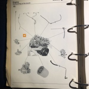

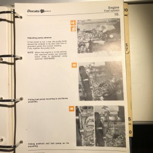

Finns ingen förpump.
Det finns en manuel pump uppepå filtret för att lufta systemet.
Tror du får omvärdera detta med bränslepump. Se bilder från Fiats verkstadshandbok 1989-1994 så ser du den mekaniska pumpen
