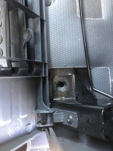

Lyckades...
Att få det bättre!
Efter att lyckats lossa fästena längst ner mot golvet i bilen är jag nöjd!
Det fanns lite att ge åt höger då hålen för bultarna var ganska generösa.
Dock var det lite besvärligt att släppa på dom. De främre var vanliga 18mm sexkantsbult, men de bakre var Torx 55, och satt ganska besvärligt till...
Nöjd nu i alla fall! :)
Bilden visar utgångsläget när jag lossat främre bultarna.
