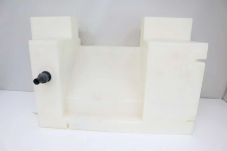

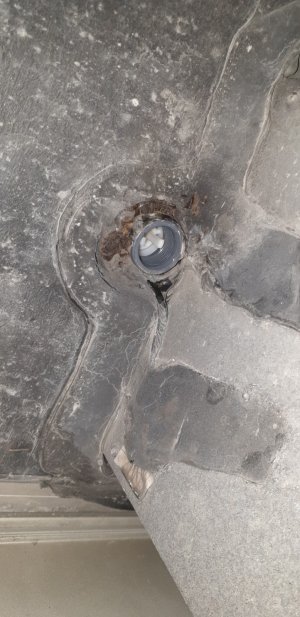

Jag skulle vilja komma åt under vattentanken, har lossat alla skruvar i golvet, men nu känns det som den sitter fast i dräneringsutloppet, se fotot.
Hur sitter tanken fast i denna punkt?

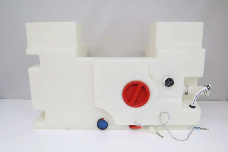

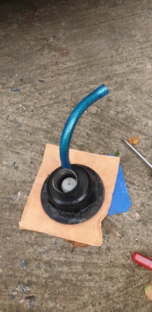

Efter lite mer googling:
Där man kan se undersidan!
Så om jag bara får loss påfylnings-röret, det är rätt stelt, så jag får nog lossa själva tank-lockets utvändiga hållare, så borde det gå att lyfta tanken!
Ska prova imorgon kväll.

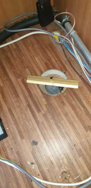

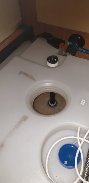

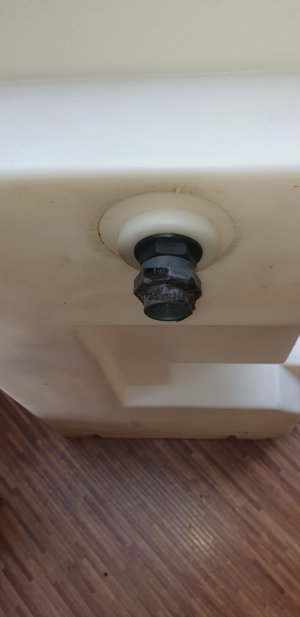

Det är säkert tätat runt avtappnigsröret, det kan sitta rejält. Du får krypa under och kolla.
Helt rätt, känns nästan som någon typ av epoxi, någon typ av undereds-massa?

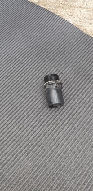

Efter tagit bort den utvändiga hållaren för tank-locket, skruvat loss det understa förlängnings-röret på avtappningen och hackat bort en hel del av tätnings-massan med stäm-järn, och skruvat bort en del av soff-trä-ramen, kunde jag rycka o slita lite och till sist fick jag loss den!
Nu har jag tätat provisoriskt med ett dos-lock + butyl, ska få hjälp att montera LPG flaskor i Gasol-boxen, de ska sitta fast med genomgående skruvar + platta på väggen mellan köket o soffan.
