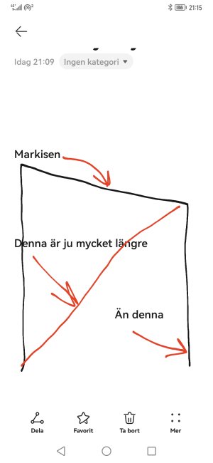

Så klart. Stabilare fäste får man nog leta efter. Problemet som jag ser det är att gavlarna blir svårare att använda för passering ut och in. Hade inte passat oss!
Om vinden tar tag ordentligt och man använder spännband utan fjäder som tillåter rörelse så kommer antingen markistyget att gå sönder eller markisen lossna från fästena i bilen. Det ger med sig på den svagaste punkten och det kan bli dyra reparationer av husbilsväggen.
Sen strävar ju dessa fästen att dra in den. Man vill ju sträva efter att sträcka ut markisen så det inte fladdrar
Njae. Markisens sträckning bestäms av armarna. De sträcker ut väven. Linorna ska sedan förhindra att markisen lyfter vid stark vind. Men problemet med fälgarna, förutom begränsning vid in- och utgång vid gavlarna, är ganska långa linor snett ner, bakåt. Stabilt, men kanske för långa för att förhindra att markisen lyfter.
Då ska markisen in. Det finns inget hjälpmedel som fixar så hård vind! Jag är lite skeptisk till de här s k stormbanden med fjäder.
jodå men linorna kommer att sträva inåt neråt. Man vill sträva ner och ut

Så klart. Markisen kan ju inte lyfta husbilen! Det gäller bara att hålla koll om det blir riktig storm. För som Håkan skrev ovan blir det skador på antingen väven eller infästningen i bilen. Det är förödande. Då måste markisen in!
Jag har testat svärfars lösning och det finns ingen chans att den åker nedåt. Armen ut i kombination med benet ner omöjliggör det
Nää det vill jag inte heller att den åker ner. Lite förtydligande. Man vill ju att den står kvar å inte åker upp, Alltså strävar man att den ska neråt. Sen har armarna är inte mycket kraft i att hålla den ute. Jag sätter alltid dit en rafter för att spänna upp markis tyget
