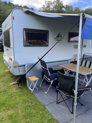

Hej,
Min svärfar har i många år fäst markisen till stödbenen på deras husvagn, och det låser markisen enormt bra. Han använder spännband med lastspännare och den rör sig inte ur fläcken. Konstigt att inte husvagns- och husbilstillvernare tänkt på detta?

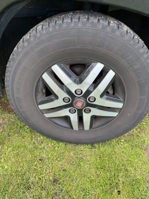

Skulle man kunna göra samma sak med plåtis och fästa i fälgarna (med lite skydd mot skav) tror ni?
    3,1 MB · Visningar: 114
    2,9 MB · Visningar: 114

Så klart. Stabilare fäste får man nog leta efter. Problemet som jag ser det är att gavlarna blir svårare att använda för passering ut och in. Hade inte passat oss!

Om vinden tar tag ordentligt och man använder spännband utan fjäder som tillåter rörelse så kommer antingen markistyget att gå sönder eller markisen lossna från fästena i bilen. Det ger med sig på den svagaste punkten och det kan bli dyra reparationer av husbilsväggen.

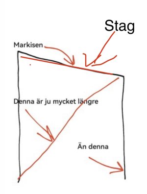

Sen strävar ju dessa fästen att dra in den. Man vill ju sträva efter att sträcka ut markisen så det inte fladdrar
Njae. Markisens sträckning bestäms av armarna. De sträcker ut väven. Linorna ska sedan förhindra att markisen lyfter vid stark vind. Men problemet med fälgarna, förutom begränsning vid in- och utgång vid gavlarna, är ganska långa linor snett ner, bakåt. Stabilt, men kanske för långa för att förhindra att markisen lyfter.
jodå men linorna kommer att sträva inåt neråt. Man vill sträva ner och ut

Flera gamla campare här på campingen har kommit fram och sagt att lösningen är genialisk. Har blåst rätt mycket i Båstad idag och inga problem alls.

Jag har testat svärfars lösning och det finns ingen chans att den åker nedåt. Armen ut i kombination med benet ner omöjliggör det
Nää det vill jag inte heller att den åker ner. Lite förtydligande. Man vill ju att den står kvar å inte åker upp, Alltså strävar man att den ska neråt. Sen har armarna är inte mycket kraft i att hålla den ute. Jag sätter alltid dit en rafter för att spänna upp markis tyget
