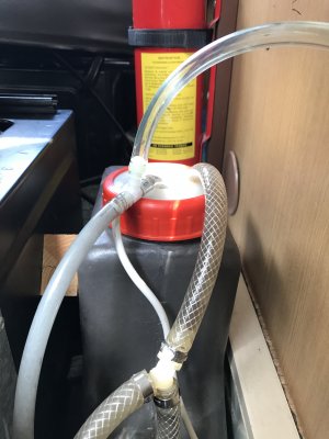

Jag har en Detleff model 1989.
När jag fyller på vatten rinner det ut 10-15 liter. Ibland direkt. Ibland när jag börjar köra. Det sitter ett lock med elkabel till pump, vattenslang och ytterligare en slang som går ut under bilen. Det är ur denna slang som det rinner ut vatten.
Varför?
Vad kan jag göra åt detta problem?
Tacksam för svar!
Varför?
Tacksam för svar!
låter konstigt ,men kan det vara övvrfyllnadsdränering ,om bilen lutar kan det kanske tömma en del-,,åkte efter en som det skvätta vatten ur vid kraftiga svängar i hög fart,
Jo men den slangen går bara ner 2-3 cm. Det märkliga är att nivån sjunker 15 20 cm när det läcker.
Kan du ge mig ett tips var den sitter? Ellr får jag leta imorgon.
Men tack för tipsen!!
Om du följer slangen upp så sitter det antaglingen en backventil i plast, den är till för att släppa in luft när man tömmer. Min var trasig och så fort det blev tryck på vattnet rann det ut via slangen, det gick bakvägen genom backventilen. Slangen kommer upp vid värmaren.
Har inte hittat någon backventil eller frostvakt. Men jag märkte att det blev en hävert-verkan från locket där pumpsladden, tryckvattenledningen och slangen där det rinner ut.
Jag satte in en T-koppling och drog upp slangen som jag "T-ade" in 20 cm över högsta punkten på tanken.
Det verkar fungera!!
Stort tack för alla råd och tips.
Ha en fin sommar med era husbilar.
