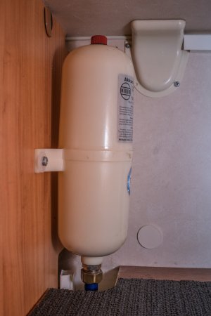

Jag satte en T-koppling på en kallvattenledning och drog upp en ledning till tryckkärlet som jag monterat högt upp i skafferiet. Detta för att lätt kunna tömma om luftblåsan försvinner. Jag stänger då pumpen, öppnar luftningsskruven på toppen och därefter en kallvattenkran som råkar finnas på andra sidan skafferiväggen. När vattnet runnit ur kärlet stänger jag kranen, drar åt luftningsventilen och startar pumpen.
Skillnaden med denna tank är att pumpen går jämnare med färre starter och vattenflödet blir jämt, även när jag tappar mycket små mängder.
Sofistikerade versioner innehåller en bälg ansluten till en luftventil. Genom att match trycket i bälgen mot vattentrycket optimeras funktionen, dessutom hålls luftblåsan kvar
Jag har haft en sådan. Funkade kanske något år eller två. Sedan var det punka på bälgen och vatten läckte ut. Sofistikation i all ära, men den nuvarande i plast med en invändig gänga och tillhörande propp upptill har fungerat i säkert sju, åtta år nu. Jag har dock lagt märke till att det är ganska sällan som luften försvinner. När den gör det så är det ofta när vi varit uppe på höga höjder så det verkar som att lufttrycket påverkar på något sätt.
