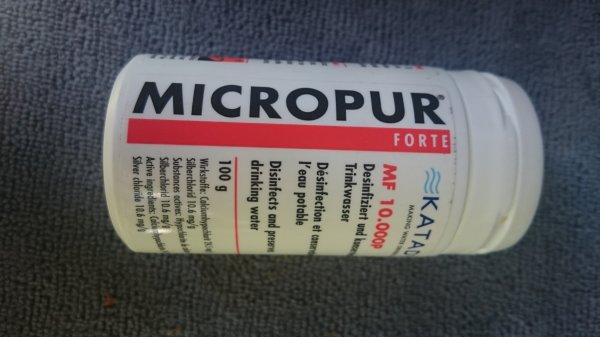

Jag tillsätter ett kryddmått till 170liter vatten=full tank.
Vattnet drickbart efter ca.2h
Håller sig drickbart i 6månader.
Burken räcker till 10000liter, och lämnar inga rester i tank/system.
Funkar för mej, och behöver inte rengöra tanken. :)
Enligt reklamen tar det död på virus och bakterier i vattnet. Hur påverkar det bakterierna i tarmfloran?
Silverjoner påverkar mikroorganismernas fortplantningssystem vilket gör att de inte kan dela sig. Viktigt är att man doserar rätt och skall vara mellan 20-50 ppb silverjoner. I dessa koncentrationer påverkas inte vår bakterieflora precis som t ex klor inte påverkar oss i rätt koncentration. Fördel med silver är att den har mycket lång långtidsverkan och passar därför när man förvarar vatten i tankar, t ex är det vanligt i fartygstankar och har använts i rymdfartyg. Nackdelen kan vara att det inte "biter" på direkten. Full verkan får det efter 2-4 timmar.
Silver har kritiserats mycket pga att det används i storakoncentrationer i underkläder och sportkläder för att förhindra lukt istället för att tvätta kläderna. Detta är ju helt förkastligt för då kommer relativt höga koncentrationer ut i recipienterna och kan ansamlas i högre levande djur. Precis som med allt annat så skall det användas till rätt saker och i rätt koncentrationer.
Hej Peter, var får jag tag på Micropur nånstans?
