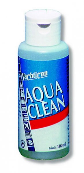

Hej, några droppar av det här så klarar sig vattnet mycket länge. Det används ofta i färskvattentanken på båtar som färdas långt.
Det man märker är att det lite slaijmiga :) som ofta blir på väggarna inne i tanken uppkommer inte längre m.m.
Ja......... jag vet att en del är helt emot kemikalier, men ett par droppar i 100 liter vatten, som man sedan kanske får i sig högst 1 liter av. Jag har i alla fall överlevt under kanske tio års användning :D. Men, det är bara ett förslag på vattenrening och lång hållbarhet samt rätt hög säkerhet att vattnet verkligen är "ok", om det är det man är ute efter.
Finns hos många båt och husbilsfirmor.
