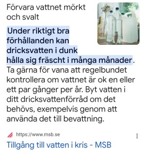

Om foråret tjekker jeg tanken med lidt rengøring med en blød klud
Så får stavene på vandmåleren samme tur. Derefter fylder tanken inden sæsonstart. Når jeg kommer hjem fra tur lader jeg den stå.med det vand der nu er.
Før næste tur fylder jeg tanken op.
Og så fremdeles til det bliver efterår, hvor jeg tømmer tanken før vinter og frost. Jeg har altid tanklåget lukket.
Vi anvender vandet til alt, dusj, disk, madlavning og drikkevand og det har vi gjort siden 2011 uden problemer.
Hudk at tanken altid befinder sig i mørke og på det køligste sted i husbilen. Det mindsker risiloen for problemer.
På tur er jeg altid nøje med renlighed når jeg tanker med egen slange og fittings
