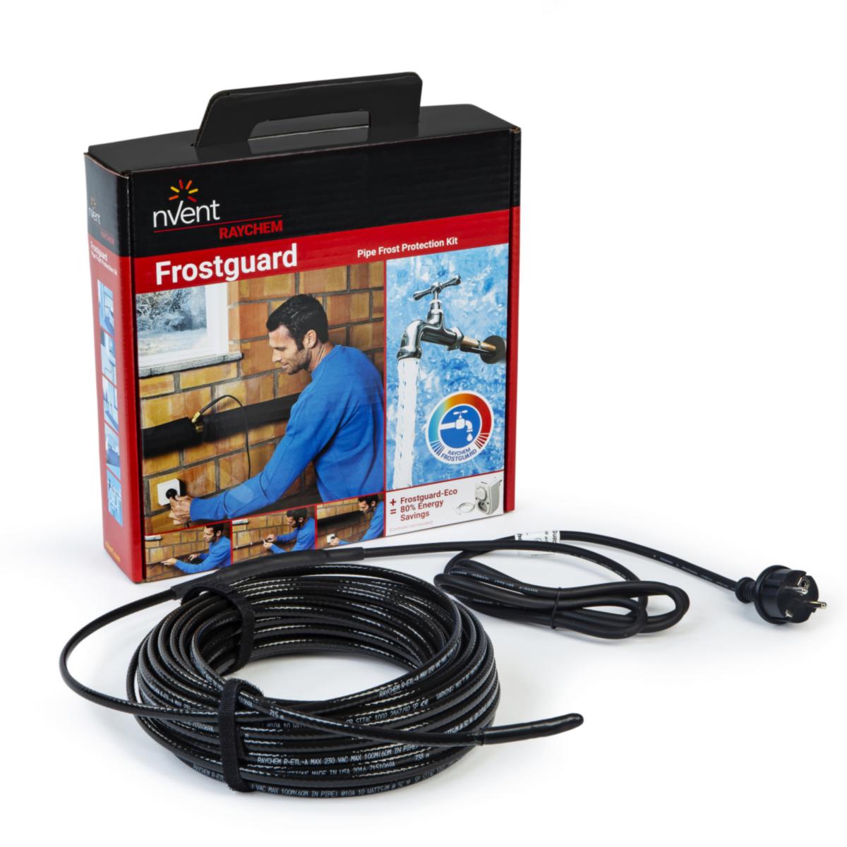

Har funderat lägga ner värmekabel inuti vattentanken på botten skulle 4 meter räcka 10 watt metern?
