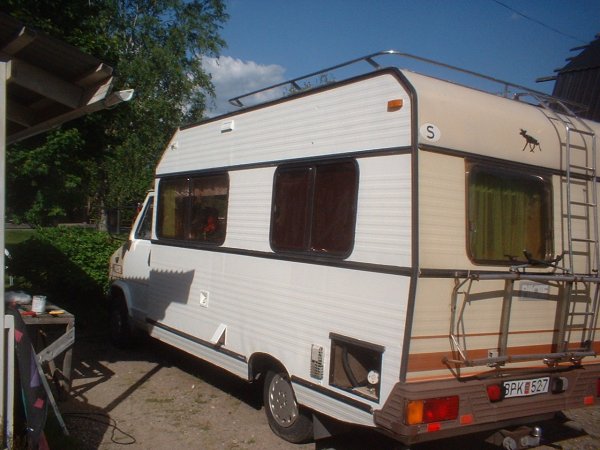

Den blåa tejpen är suverän.
Här är den använd och det är bara maskerat med en tejpremsa. Det går alltå att svänga rätt rejält med den om du förstår hur jag menar.
