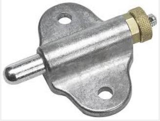

Jag är ingen hästmänniska ej heller minotaur (aake) men jag tror att i hästboxar has det en speciell sorts lås, en fjäderbelastad kolvgrunka som nog skulle passa bra som låsanordning på insidan.
Finns det någon hästmänniska här som kan förklara detta lite tydligare?

Tack jag förstår vad slags lås det är, ska leta i Järnaffären och på Granngården. Vi hoppas kunna montera utan att riva i själva inredningen, dörren är täckt med någon slags skiva. Eva o Beppe.
