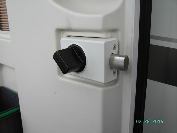

Jag anser det minst lika viktigt att dörrarna är spärrade från insidan, när man inte vistas i husbilen. Att ha bra lås på dörrarna är ingen nackdel, men det skall inte gå att öppna inifrån när man lämnat husbilen.
Det flesta inbrotten sker genom något fönster och det första tjuven gör när han kommit in är att öppna någon dörr, vanligen bodelsdörren för att snabbt komma ut igen med stöldgodset.
Tyvärr finns det inte många sådana lås på markanden, så det är tillfälle för innovationer.

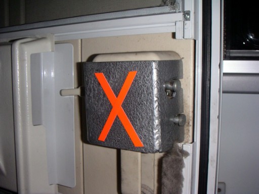

Till min förra husbil en Frankia 1999 gjorde jag två skydd som låstes fast över låsvreden när vi lämnade husbilen. Tyvärr är det inte lika enkelt på vår nya husbil.

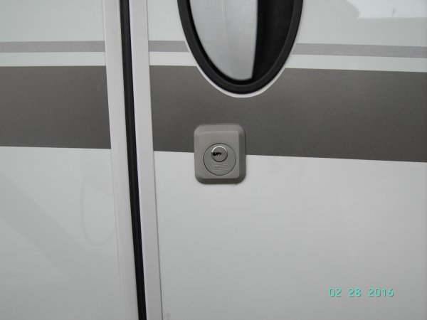

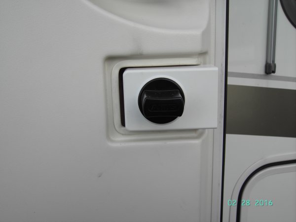

En meget vanlig er å bende opp et fønster i bodelen og lempe inn et barn som åpner bodelsdøren. Men for å unngå slike feller som Gunnar hadde på gamlebilen så ser de etter før de bryter opp fønsteret. Vår vane med å trekke for berget muligens oss fra innbrudd ved et kjøpesenter i Spania. Husbilene på begge sider av oss hadde innbrudd, men vår fikk være i fred.
På vår siste husbil hadde vi i tillegg synlige stålstenger som på skyvefønster blokkerer mot åpning og på andre sperret mot inntrenging den veien. ABUS cylinderlåser på bodelsdør og store luker gjorde bilen mindre atraktiv for innbrudd.
