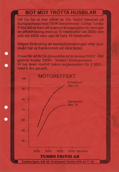

Hej, vi har en Ducato -90 med effektavgassystem i rostfritt, det är framtaget av Ferrita och jag har originalbroschyr på några sidor med lite siffror, kan lägga dem som bilder här i morgon, du kan säkert finna ett för några hundra på en husbilsskrot, jag kan inte avgöra skillnad med eller utan då det satt på när vi köpte bilen, men med tanke på hur pigg vår 2L motor är inbillar jag mig att det bidrar med flera hk, men man bör trimma förgasaren samtidigt, har för mig det finns i broschyren.

Broschyrer!
Visa bilaga 90065
Visa bilaga 90064
Visa bilaga 90063
Jag tycker vår 90:a går otroligt bra med tanke på hur liten effekt motorn har, vårt ex blev som en helt annan bil efter service på tändkablar/tändhattar/fördelare, på vår bil visade det sig att när man tryckte ned tändhattarna på stiften så separerade ledaren från kontakten på tändstiftet, dessutom hade balansvikterna i fördelaren fastnat så det var 36 grader konstant förtändning!!, jag har en extra förgasare som är uppborrad enligt spec. för avgassystemet men tycker att originalförgasaren fungerar bäst, när vi köpte bilen led den av ganska kraftiga avgassmällar vid motorbroms, det försvann med justeringarna enl. ovan, avgasljudet är väldigt behagligt, inte alls högt och bullrigt trots avgassystemet.
Jag såg/hörde en liknade bil förra sommaren som lämnade parkeringen vi stod på, det sköt knallar så man lättade från marken bara när han släppte gasen för att växla.
Det fina med dessa motorer är ju att dom är så enkla att fixa till, och billigt. Och att dom inte "vrider sönder" 5:e växeln.
Ser på fakturan från 2003 att effektavgassytemet kostade 2546:- men det finns säkert många på skrotar.
Hälsningar från Pär
Ringde Tumbo Fritid idag och ingen på hela företaget kände till att dom hade haft något exraktorgrenrör. Däremot Ferrita hade det och även ett komplett rostfritt avgassystem. Får väl se imorgon när jag skall fingranska bilen igen och det blir affär så blir det kanske ett sådant.

Ja du det är dåtidens chiptrim blir kanon kan jag intyga, och tro inte att byte av förgasare och ny kam ger underverk eftersom utblåset är så begränsat och toppen har för små ventiler, som sagt allt måste göras om för att få en skaplig effekthöjning och röret är lösningen. Och om man skulle ge sig på och bygga om motorn skulle det resultera i en enorm bränsletörs vilket inte röret bjuder på så jag skulle lätt byta rör. Lycka till men försök att få det på plats utan att tippa motorn framåt eftersom det är trångt mot torpedväggen. (lossa motorfästena)

Det stämmer att det blir ett effektlyft på ca 18 hk. Jag hade en Pilote 470 från 1986 med en 75 hästars bensinare. Satte dit ett effektrör (bysmeden svetsade). Motorn blev mycket piggare.Nästa år skulle jag köra om en Dansk husbil på infartsvägen till Venedig, plötsligt sprutade det ut svart rök så jag var tvungen att rulla in på en sidoväg. Motorn var död,men vi hittade en Fiat reparatör bara ett par kilometer bort. Han var tvungen att beställa nytt motorblock från frankrike. Vi fick tillbringa extra 14 dagar på en camping intill reparatören.
