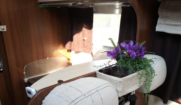

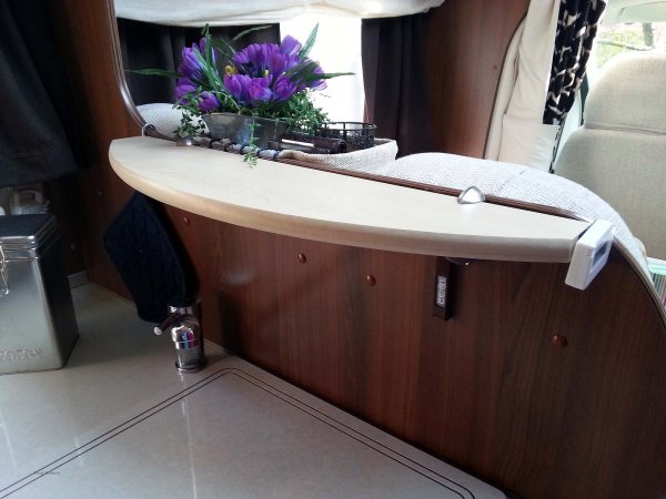

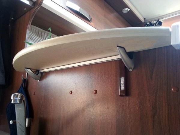

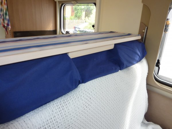

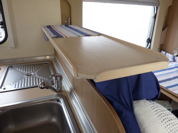

Jag har lagt in tre bilder till i ursprungliga inlägget #7 som visar fler detaljer.

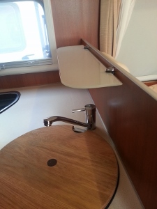

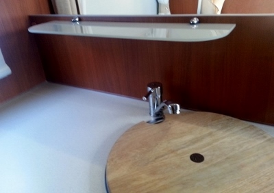

Rolfsthlm - ser att du har en träskiva för diskhon. Egentillverkad eller var har du köpt den?
fru hianders/Inger

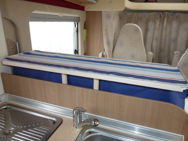

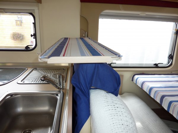

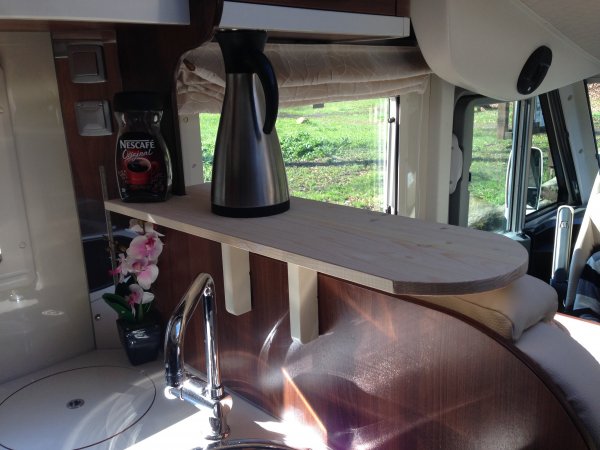

Här är ett tips till, kräver dock lite händighet med såg och övehandsfräs. Vill höja ett varningens finger för dessa hyllor med icke rundade hörn. Jag monterade hyllan precis före huvudsemestern och hade inte tid att köra med fräsen så hyllan var endast raksågad. Det går inte i sin vildaste fantasi tänka ut hur en olycka går till. Men ena hörnan på denna brädbit i nedfällt läge föranlede ett par dagars besök på sjukhuset i Annecy.
Vart har du köpt fästena till hyllan?
Med vänlig hälsning Richard
Sv: Extra avlastningsyta i köket
Det är några år sedan så det kommer jag inte ihåg. Men när jag söker så hittar jag rätt fällbar konsol här KONSOL FÄLLBAR RF - Stormarknad för Båttillbehör i Solna, Sickla och Kungens kurva och den är mycket enkel att fälla upp och ned. Finns säkert på många andra ställen också, ser nu att den jag hittade var ju rostfri. Dom jag har är vitlackerade. När jag nu sökte så såg jag att Biltema har något liknande. Lycka till och glöm inte att runda av hörnorna.

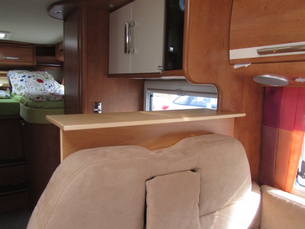

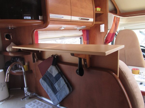

Här kommer min lilla enkla snickarglädje av avlastningshylla, bara att lyfta bort om vi har åkande gäster.
Den är ej heller ivägen när sängen över dinetten är nedfälld.
Eftersom jag är kvinna, är jag extra stolt över resultatet, älskar min sambos snickeriverkstad.
Kvinnor Kan också

Sv: Avlastningshylla i kök
Jag hade betsat med mahognybets och sedan lackat med båtlack blandad med lite bets.
Min svärson tillverkade rostfria åt mig( he he). Glöm dock ej att taga loss den inför besiktningen, kan vara en fara för ev. passagerare.
