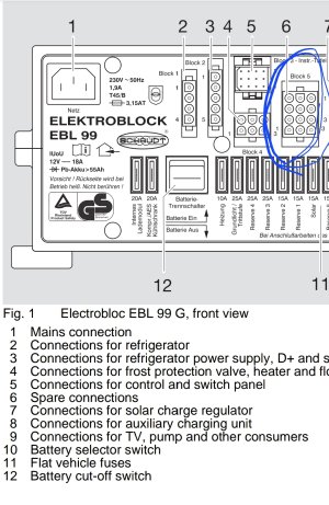

Tycker mig sett en tråd eller två om detta ämne men lyckas ej hitta den nu, så får fråga istället.
Hursomhelst, jag är intresserad av att ta ut 12v från bodelsbatteriet till stereon för att kunna driva den när vi står stilla utan att riskera att dra ur startbatteriet.
Har en trevägsbrytare redan där läge tre ska gå på bodelsbatteriet.
Men hur hittar jag enklast ström till denna? Kan det finnas ngt draget redan under instrumentbrädan? Eller om jag ska dra nytt, är det bäst dra från bodelsbatteriet under stolen eller något uttag på ebl99:et?
Tack på förhand för tips!

Kan de fungera att ansluta en +-kabel på ledig kontakt på block 5 på ebl? Radion har ju redan minus ansluten.
Någon speciell typ av kontaktstift som ska användas?
Västkustcamparen
1.142
Ale
24499
Det bör fungera.
Jag har kopplat om vår radio till EBL:n.
Du bör väl ta en anslutning som har ström hela tiden så att radions minne inte förloras vid avstängning.
Jag "tjuvade" en ledning som kom från Block 4, men jag har EBL29.
Tyvärr vet jag inte vilken typ av kontaktstift det är, men kanske någon annan här vet....

Tack för tipset. Har beställt ett kontaktdon för block 5 på ebl:et och får testa ansluta via det.
