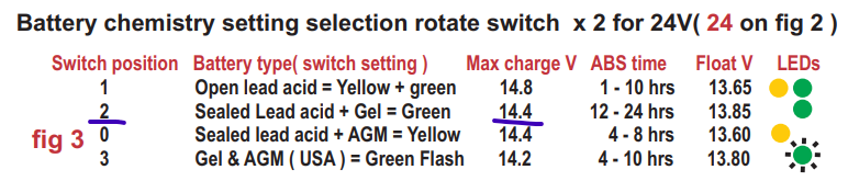

Vilken spänning har du satt på regulatorn?
Jag har valt laddprogram 2:
