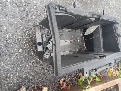

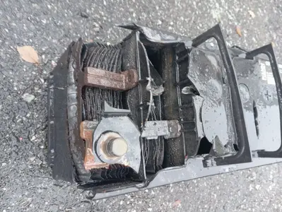

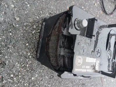

Kom in idag i husbilen och det luktade ägg.
Kollade först förbrukningsbatterierna men dom var det inga bekymmer med.
Demonterade sedan luckan över startbatteriet och mötte ingen vacker syn. Batteriet och batterilådan var det bara skrot av. Måste ha varit en rejäl smäll.
Funderar på orsaken. Har inte haft laddkabeln i utan bara solcellen som vad jag förstår bara laddar bodelen.
Någon som har en teori om orsaken?

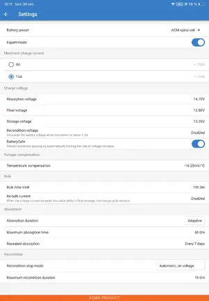

    76,2 KB · Visningar: 9

Jag hade ett AGM, Exide. I den medföljande manualen stod det 14,4V.
Vad jag vet finns det AGM som kallas för renbly, dom behöver ha lite högre spänning.
"Ren bly batteri" brukar man kalla alla blybatterier med med hög andel bly typ >99% rent bly.
