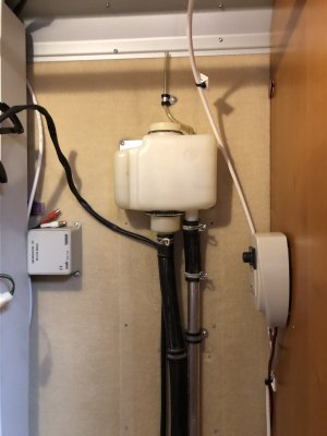

Hej vi har fått problem med våran Alde compact 3010 vatten pumpar inte rund utan ut i våran exspansion kärl i garderoben någon som vet vad man kan göra ??

Jag har samma problem. Sätter jag på vattenpumpen så svämmar expansionskärlet (för elementen) över och rinner ut i garderobens golv sen ut ur bilen. Vad är fel?
Felet är ett stopp i cirkulationen.

Du har stopp någonstans i systemet om det flödar över när du startar pannan, börja med att lufta systemet

Hej, bara för att klargöra.
Sätter på vattenpumpen... Du menar sätter på vattenpumpen till färskvattnet/kranvattnet och inte cirkulstionspumpen till pannvattnet???
För då så tar sig troligen färskvattnet in i elementvattnet och fyller på, och det rinner över.
I så fall gäller nog Vittåker's fundering på trasig panna mellan v.v. beredaren och elementvattnet.
Om så är fallet så drick inte av kranvattnet för det kan ev. innehålla lite glykol om pannvattnet kan gå ut i färskvattnet när den pumpen inte ger tryck, fast största risken är kanske att det kan komma lite ut i varmvattnet.
Åt andra hållet så kan du ha väldigt dålig frystemp på elementvattnet eftersom det är utspätt med färskvatten, så det måste absolut kollas om du ev. skulle dröja med att fixa felet.

Jag hade det felet på en husvagn.
När man öppnade en vattenkran svämmade värme vattnet över och vattnet i kranen blev lite lätt grön färgat.
Blev till att tappa ner värmesystemet, klyva varmvattenberedaren med vinkelslip, provtrycka varmvatten slingan och löda ihop hålet som var, stoppa i slingan i beredaren och svetsa ihop beredaren.
Detta fick sedan upprepas några år senare när det frös sönder igen.
Sedan såldes vagnen och nya ägaren ringde två år senare med samma fel och undrade om jag kunde åta mig att laga den igen.
Jag tackade nej.....
Anledningen till att de går sönder är att det är svårt att få ut allt vatten ur slingorna, även om man blåser med luft så blir det kvar vatten som sedan expanderar när det fryser och spräcker rören.

Hej, nej det var bara en varning, om det läcker mellan v.v. delen och värmedelen när du har färskvattenpumpen på så trycks ju färskvattnet in i elementvattnet för trycket där är högre, kanske 2bar men det kan ju ändå komma in lite elementvatten i färskvattnet som inte syns, och etylenglykol är jättegiftigt, vilket det brukar vara i elementvattnet vilket kräver en rejäl koll även om inget syns.
Så frågan återstår, rinner expansionsskärlet till elementvattnet över när du har just färskvattenpumpen igång, för då har troligen pannan spruckit eller frusit sönder så färskvatten med tryck rinner över till elementvattnet så expansionsskärlet rinner över.

När jag startar färskvattenpumpen så rinner det över i expansionskärlet till värmevattnet efter 30 sekunder ungefär.
Får väl be någon titta på pannan. Någon som vet om någon duktig mekaniker i Eksjö-området?

Jag råkade ut för samma problem i Portugal för många år sedan. Jag kom dit i oktober och i februari hände detta. Jag pluggade kallvattnet till pannan och stannade till april. Eftersom där aldrig var under 7 plus så uteslöts frysskada. Bytte 3010:an till en 3020 när jag kom hem hos Biö. Det kostade ungefär som att byta framlykta på en ny husbil idag... Det fanns fler som råkat ut för samma elände, det spekulerades om att vattnet var aggressivt i Portugal hehe. En del var så händiga att de lagade själva med svets som Bäckis beskriver.
