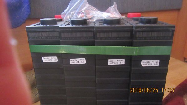

Jag fick efter lång transport tid äntligen mina nya lifepo4 celler... Det förstas jag gör är att jag vill kolla om de har gjort vad jag har betalt för..... till min förskräkelse så mätter jag upp alla celler som nu är mellan 3.04 - 3.09v..:eek:

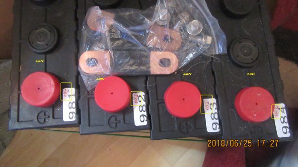

Och detta är ju inte vad jag hade förväntat mig... så jag kontaktar EW-P. ... ni kan se mina frågor och deras svar i mail härunder..... sen skulle det vara intressant att höra med er som har mer kundskap om lifepo4 vad ni säger...
I have measured the cells
cell 984... 3.04v
cell 983... 3.07v
cell 982... 3.09v
cell 981... 3.07v
I paid extra to get those bottoms balanced ... do you think they are now bottom balanced?
Then on the expensive shipping, I think the time between delivery and receipt matches very bad with what EW-Power promises and what I have paid for, how do you solve this?...I am grateful for a clear written answer

Here are photos on the cells, are these cells from EW-power?
If you look at photo 0007 you will see a yellow square, in that square is written in red the volts for the respective cell. Do you think this is bottom balance.? I can make a movie where I measure the cells so you see that is correct.
Thankful for a quick response

Så vad säger ni... för mig är detta helt ny information om lifepo4 celler att de ökar spänningen när man har tömt dem.... håller ni med EW-P ?

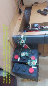

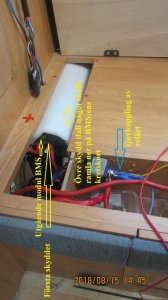

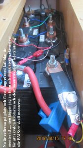

Jag tog lite bilder så ni kan ser hur jag gjorde.....
Jag blev färdig ca 15:15 och då har jag kvar all städning efter jobbet :(

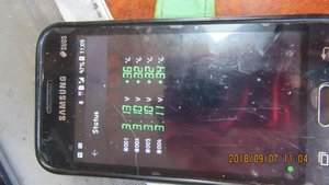

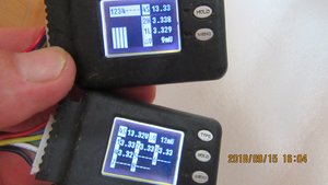

När jag kopplade sista pluskabel för att få 12v i H.bilen.... så hände inget :eek:... jag kollade alla kopplingar och mätte om systemet för att se om allt var ok.... det var det :)... men ändå fick jag ingen ström :(
Efter lite funderingar :mad: så började jag misstänka konfigrationen av BMS:en .... men hur jag än gjorde sfick jag ingen ström :( jag var säker på att problemet ligger hos BMS:en och kollade alla parametrar, nu stod allt på noll och då förstod jag att BMS:en tror att cellerna är tomma och stänger då automatiskt av reläet för discharge.... så jag fick tjuvkoppla reläet för att få ström, så nu måste jag köra systemet manuellt till jag har gjort 5 urladdningar och fem fulla laddningar sen kan jag koppla in automatiken....och hoppas att detta är sista gång jag behöver köpa nya celler.... inshallah :swoon:
IMG_0125.JPG IMG_0126.JPG IMG_0127.JPG IMG_0128.JPG IMG_0129.JPG IMG_0125.JPG IMG_0126.JPG IMG_0127.JPG IMG_0128.JPG IMG_0129.JPG IMG_0125.JPG IMG_0126.JPG IMG_0127.JPG IMG_0128.JPG IMG_0129.JPG IMG_0126.JPG IMG_0127.JPG IMG_0128.JPG IMG_0129.JPG
Det är bara cellernas spänning och temperatur som styr förbrukarreläet. Den beräknade kvarvarande strömmen spelar ingen roll så att ladda/ladda ur 5 gånger hjälper inte mer än att ladda fullt 1 gång.
Kanske har du en cell som ligger under Vmin, kanske brott eller glapp i styrkabeln från styrreläet till det stora reläet eller i värsta fall kanske styreläet på BMS:en sagt upp sig.
Hej Roger67.!
Jag har tänkt på hur jag enklast fixar återställningen av systemet.... du har säkert rätt att jag bara behöver ladda upp cellerna fullt igen efter att jag har tömt dem 1 gång.... för sen kan jag ju låta BMS:en ta över....
Men varför systemet inte startar normalt upp, tror jag beror på att cellerna är topp balancerade och fulla, BMS:en är totalt nolställd efter demontering, så när jag startade BMS:en så visade symbålen för cellerna 0% men 13.2 v. .... och är det inte så om % i parametern för cellerna visar noll då tror ju BMS:en att där finns inget att hämta så BMS:en stänger då för discharge som ju är ställt på 10%.... den öppnar (hoppas jag) när den går upp till 11% och mer.... så det var därför jag tjuvkopplade systemet.... kan också säga att all laddning ligger nere tills cellerna har nåt botten, då kommer jag att starta laddningen manuellt... för att sen gå upp till max igen... eller har jag missuppfattat något :swoon:

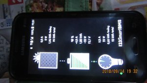

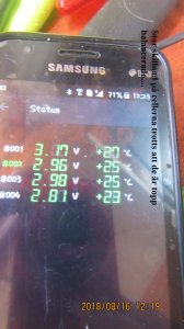

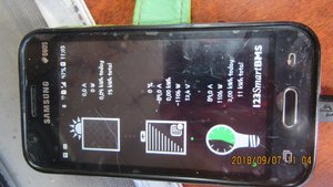

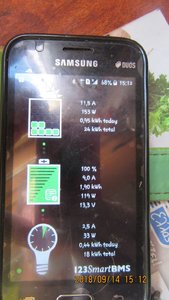

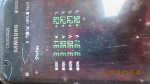

Allt är kopplad rätt som jag kan se det , men ändå visar BMS:en helt felaktiga resultat.... nu är jag himla trött på denna BMS.... jag anser fortfarande att den håller rena rama kina kvaliten :mad:.... så jag vill varna er för att köpa BMS123 från ev-power....
Ena fotot visar när cellerna närmar sig botten... det var ju därför jag ville ha cellerna botten balancerade.... för här i botten så balancerar ju inte BMS:en cellerna... I dag har jag bevakt BMS:en när jag tömt cellerna och avslutade i god tid... så nu är det dags att ladda upp cellerna.... med en bärbar generator och en 230 v 25A laddare.... När laddningen nåde 10% så kom strömmen tillbaka :spinny: precis som jag trodde och skrev tidigare...

Hmm konstigt.
Enligt manualen sätts SOC till 100% så fort alla celler nått upp till V-bypass och den börjat balansera. Bör ju ha skett när du laddade upp batteriet första gången. Sen skall förbrukarreläet inte bryta förrän en av cellerna går under det du satt som V-min.
Har fungerat för mig hittils.
Hur gör du när du toppar upp batteriet nu?
Jag hade ett rejält pyssel med att toppa upp mina celler när jag satte ihop mitt och skulle göra första toppbalanseringen. Jag använde solcellsregulatorn där jag i etapper kunde öka max laddspänning för att inte trycka på för mycket direkt och riskera att en av cellerna skenar i väg och överladdas. Balanseringen kan ju bara bränna bort 1A så om en cell har lite högre spänning från start finns risken att den skenar före och ligger och laddas på max spänning lång tid innan dom andra cellerna kommer ifatt och laddningen avbrytas. Tror inte det blir en optimal balansering eller är nyttigt för den cellen.
Du har ju rätt stor spridning redan nu.

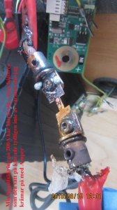

Vid demontering av BMS:en så skruvade jag av den med alla anslutningar inkopplad (jag hade fråga firman i holland om detta är ok och de svarade att det är ok)
eftersom jag står just nu i Kroatien och utan 230v så drog jag igång den bärbara generatorn och kopplade in min 25A lifepo4 laddare och började andra laddning av cellerna (den första gjorde ev-power vid balancering)

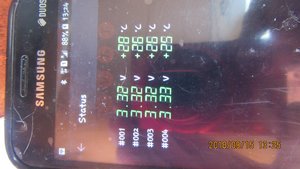

när kl va ca 18.00 så hade alla celler ca 3,30v..... två timmar senare var spänningen dettsamma så jag stängde av generatorn och laddningen. jag har i cellogen en fil som jag inte har tittat på än där kan jag sen se hur laddningen var.... Jag orkade inte mer igår och hade en himla huvudvärk och i dag tänker jag ta det lugnt men skall titta på filen senare idag.

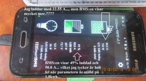

Det som hände sen med BMS:en var att den visade dubble A i laddning (frågan är också räknar då BMS:en dubbelt när det gäller SOC ?) så när BMS:en visar 100% laddad så är de bara 50% ?
Det som känns lite konstigt är att mina tidigare celler gick att ladda upp till 3.55v utan problem när de var nya... så varför går det inte med dessa?...
Jag fick under kvällen ordning på laddning A genom att återställa switch 8 men nu på morgonen så visar laddning (solpanelerna) bara 50% i BMS:en mot vad mina andra instrument visar.
När det gäller förbrukad A så visar BMS:en 50% av värdet vid låga värden (referens till mina andra instrument) men när jag sätter på vattenkokaren som förbrukar ca 55A så visar BMS:en rätta värden.... just nu känner jag att här är rent förmycket som visar fel...

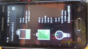

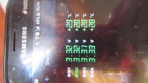

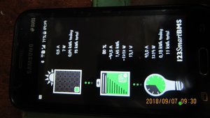

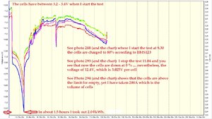

Nu har jag gjort en test.... laddade ur cellerna när BMS123 visar 80% laddad och stoppar i god tid så inga celler kommer i närheten av min. volt, det som förvånar mig är att jag får ut 100% av cellernas kapacitet vid 80% fulla.???..
Jag laddar med Votronic mpp 350 laddare och mina instrument visar att den laddar upp till 15A nu när solen ligger lägre (just nu är det 13,5 A kl 12.10 i Grekland) Så jag laddar aldrig med någon hög spänning, provade också ladda med bilens generator när cellerna var på 33% då tog de emot ca 30A från en 90A generator.... så detta stämmer ju dåligt med vad andra här på Hbk har för erfarenhet av laddning av lifepo4 batteri...
Votronic stänger också av laddningen när den anser att cellerna är fulla, men fortfarande ligger cellerna på ca 3.4V enligt BMS123 och mina två celllogar.... Votronic är inställd på laddprogram g allt enligt manualen
Att få celler över 3,4 volt verkar helt omöjligt. Detta innebär att de inställningar på BMS123 som skall skydda cellerna aldrig kommer att träda i kraft. Nu måste jag visuellt bevaka allt, vilket är tråkigt och tidskrävande...
Jag har skrivit till ev-power men än har de inte svarat... så man kan ju undra hur bra ev-power tar hand om sina kunder... någon som vet varför cellerna inte går upp till de värden som fabriken garanterar (3.65v)
Vad har du för max laddspänning inställd på Votronicen? Verkar som att det är där problemet ligger. Speciellt om V-bypass som du ställt in på BMSen ligger högre.
Jag har också tänk på detta, men den skall ge i laddprogram g. 14,6v vilket blir 3,65v/cellen... Jag har t.o.m. funderat på att köpa en ny Votronic för att se om jag får samma resultat. När jag köpte den jag har retunerade jag den då jag tyckte att den aldrig kom upp i slutladdning, fick tillbaka den med inf. Att där är inga fel på den... När jag fick dessa celler så skulle de enligt Ev- power vara toppbalancerad, jag mätte dem och alla celler var 3,32.... Vid kontakt med ev- power så sa de att jag måste ladda upp cellerna till 3,6v en gång.... Jag frågade då om de inte har gjort som vi bestämde att toppbalancera dem vilket för mig är 3,65v .... Trots påminelser i frågan så vägrar de svara på den fråga.... Därför misstänker jag att de skickat problemceller.... Eller vad skall man tro?
Jo en sak till V-bypasse är inställd på 3,4v....
Om nu V-bypass är inställd på 3,4V så fungerar det ju som det skall. Vill du upp högre får du höja V-bypass annars jobbar du mot BMSen hela tiden.
I appen blir cellspänningen röd när balanseringen kickar in och dioderna på cellmodulerna blinkar eller lyser rött vill jag minnas.
