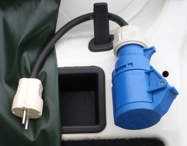

Jag har bara eurokontakter i min bil . Hamnar jag vid ett vanligt uttag så använder jag denna abbrovinsch (osäker på stavningen här). Skulle man råka ut för ett främmande uttag nånstans (har hänt i Frankrike) så är det ju bara att införskaffa lokal kontakt och byta ut "svenskkontakten". Kostar inte mycket och kan vara bra att ha i husbilens "braatthaförråd".
Sv: Eurostoppkontakt CEE
Klas i sjön har monteringsbara kontakter med det lilla extra hålet man behöver i Frankrike. Dvs samma kontakter som sitter förmonterade på snart sagt alla elektriska småapparater med jord. Om du monterar en sådan på din abbrovinsch (osäker på stavningen även jag..) så klarar du dig både i Sverige och Frankrike mfl länder om CEE-kontakten saknas.
/Bertil

Är det så enkelt Belar, så tänker jag genast införskaffa en sådan kontakt. Vi hamnade på en liten camping i Frankrike för några år sedan och strömuttaget där liknade ingenting annat jag sett i hela mitt liv. Jag fick för mig den gången att varje provins i Frankrike har sitt eget speciella uttag, i sann fransk anda! Tack för tipset!
