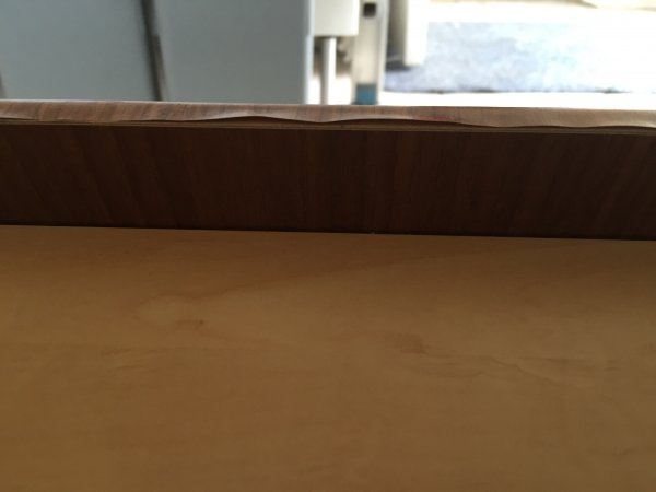

Har en Eura Mobil Integra 790EB 2014 vi trodde att det var en kvalitetsbil men där hade vi fel efter ca 30 garantifel som har åtgärdats, kvalitén på det såkallade faneren på skåpluckor är så undermålig att efter ca ett och halvt år hade vi nött små hål i den, det vägrade fabriken fixa till, men vår återförsäljare bytte dom skadade. Att bo och åka i den är vi supernöjda, vi har kört ca 2500 mil med den
Det var ju hemskt att höra att det kan bli problem med skåpluckor! När du skriver "så kallade faneren", menar du då att det faktiskt inte är faner?
Har ni använt den på vintern i stark kyla?
Ja det är en limmad plastfolie, i alla fall i vår bil, det märkte vi när det lossnade från frontstyckena på några lådor

Limmad plastfolie! Eura berömmer sig ju för att ha eget snickeri och hög kvalitet på möblemanget. Nu kom den uppfattningen verkligen på skam. Då kanske det blir en Pilote istället för vår del (mer praktisk än motsvarande Eura, men förmodligen folierad plywood istället för fanér).

Ja vi har varit på fabriken och sett deras snickeri men luckor och lådframstycken tillverkade inte dom själva, vad vi förstår kom dom från Italien.

Jag är inte förvånad.
Är det nån som vet vilka tillverkare som fortfarande använder "trä" i sina luckor m.m.?

Har aldrig sett någon bil på mässor som har träfaner någonstans. Någon nischtillverkare som använder det finns kanske? Gamla bilar från 80-talet och fram på 90-talet brukar däremot ha träramar och fanerfyllning i i luckorna. Numera är det till 99% plastfolie som gäller.

Fick svar idag från Autohallen husbilar som importerar Eura nuförtiden:
"det är fanér i de Eura Mobil vi säljer"
Tror inte ett skit på det så här ser den såkallade faneren ut i vår bil som har släppt 3 ggr från lådframstycken
Usch fyfan va tråkigt, ett riktigt slarvjobb.
Instämmer ang. faner, de måste de ha slutat med för många år sedan i husbilar.

Det er en fabrikk i Italia som er leverandør av mesteparten av de lette platene som benyttes av husbilsbyggere, og de benytter et papir/plast laminat i stedet for finer som overflate. Mange produsenter bruker treverk i gripelister, men det finnes de som bestiller lukene ferdig fra Italia og da med foliering også på kantene. Et annet alternativ som benyttes er plastlister på kantene.
