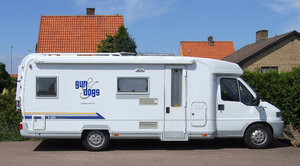

På vår bil är markisen monterad ganska nära dörrens överkant och
när markisen är utrullad med lite lutning så stoppas dörren av
markisarmen så att det är omöjligt att komma ut och in. Höjer man
upp markisen i framkant så går det bra att öppna, men vid regn vill
man ju ha fall utåt (och ibland även skugga vid sol).
Är det någon som har erfarenhet av att flytta markisarmen (ca 25 cm)
så att dörren går fri utan att konstruktionen påverkas?

I vårt fall går det inte att flytta upp markisen. Den sitter så högt det går (i bilens överkant), så enda lösningen är att flytta på armen i sidled.

Det går att flytt upp markisen i takkanten, tala med någon som säljer husbilar dom har eller skaffar fästen som passar.
Det blir inte bra att flytta den bakåt, bättre då att köpa en ny kortare.

Jeg er enig med Gunnar i at den beste løsningen er Omnistor adapter for montering på kanten av taket. Les rett installasjonsbok fra service - Her står mulighetene for de fleste modellene.
En nødløsning kan være å løsne festene for den fremre armen og forskyve den litt bakover - minst mulig! En må da være svært nøye med å forskyve like langt i begge endene av armen. Merk hvor armen satt før forsøket slik at dere kan flytte den tilbake hvis det skulle bli problemer. Har ikke selv forsøkt dette, men så en tysk bil hvor jeg tipper armen var flyttet 30 cm bakover.

Jo, jag har sett att det finns fästen för att montera över takhöjd men det vill jag inte. Min fråga gällde om någon har erfarenhet att flytta själva armen. Inte markisen. Hemma på huset har jag en markis som är 5,75 m och där sitter armarna förhållandevis längre in från sidorna än på husbilen. Jag undrar om det finns någon "formel" för hur armarna ska vara placerade för bästa funktion. Jag får väl göra som Kölis föreslog, att kolla med en markismontör.

Jag har samma problem med markisstaget. Försökte flytta det men då gick det inte att veva in markisen ,stagen tog i varandra. Har en Fiama men skulle tro att det är lika. Annars får du göra som jag prova.

Jag tror att du kan flytta armen i sidled kolla så dom inte knäar iop vid invevning
kanske går att flytta den andra lite så dom går fria i infält läge.
En dag det inte blåser veva ut hela markisen, stödbenen iframkant måste ned.
Märk noga var dom sitter nu flytta lika mycket i fram o. bak. måste vevas ut helt
för att fjäderspänningen skall bli så lite som möjligt låssa lite ifrmkant först o. sen
bakkant se till så den inte hänger ned för då låser det sig inre fästet i kassetten.

Jag kan kanske hjälpa Dig.Är markis tillverkare och även säljer och monterar markiser till husbilar.
Det går att flyta armar ,jag skriver armar .Man kan inte utan vidare bara flyta
en arm .Man måste veta hur man gör.Det är svår att förklara .Flyttar Du bara
en arm så rubbar Du inställning och det blir bekymmer att rulla den in.Det går
helt enkelt inte,när ena armen är i markis lådan så den andra armen är utanför.
Har Du vägarna förbi Halmstad så är Du välkommen men slå en signal först.

Om det är armen som tar emot dörren så skall den gå att flytta i sidled till valfri punkt om jag mins rätt och om det är en Omnistor.
