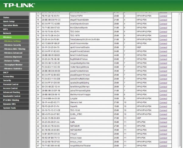

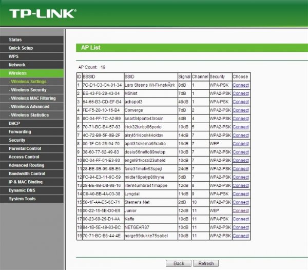

Gå in i Setup Wireless, Trådlösa inställningar - använd Enable WDS Bridging (test - bridging kan vara svårt) - Survey.
Här är vad din router t.ex. kan få till WiFi.
Back- inte Enable WDS Bridging och back - ut.
WiFi-hotspots i smartphone ca. 11 kontra 19 på routern - samma position
I fickan ca. 3 hotspots. :rolleyes:

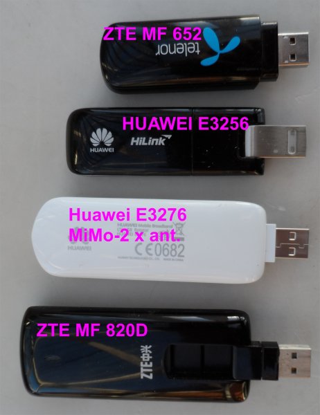

Modem dongles har utvecklats mycket under många år
Här är några av de sista 3 årets modeller.
Mängden av data har ökat från 18 Mbps till 150 Mbps.
Senaste 4G LTE advanced pratar om teoretiska 1Gbps :swoon: - här antas att fiber kommer att få ett slut.
Med kapaciteten ökas, storlek och värmeproduktionen ökas ochså.

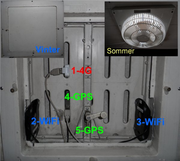

Därför var jag tvungen att ändra placeringen av dongeln i husbilen, som värmen i den liten huv(#14), gav mycket kondens.
Min inledande testet säger att det var ett bra beslut.

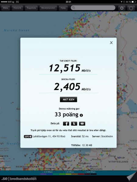

Inte ens Wifog kommer i närheten av den låga hastigheten, inte ens vid högbelastning.
Wifog just nu.

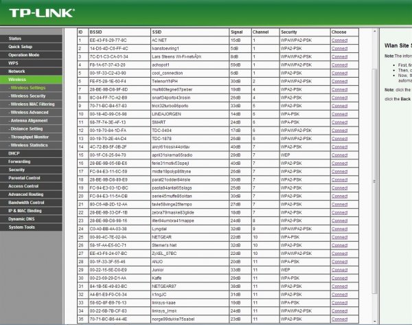

Liten och praktisk beskrivning av långdistans accesspunkt, repeater och mer - 7 funktioner.
TL-WA7210N - Welcome to TP-LINK

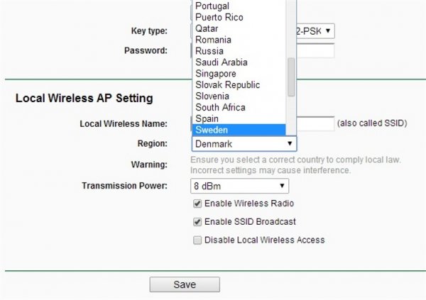

inställning antenn 3 kombinationer
automatisk eller manuell justering av förstärkning
inställning efter landets lagstadgade förstärkning

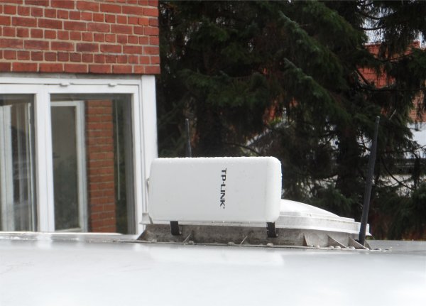

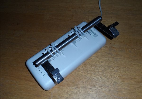

Här, den snabba placering som har testats i flera månader.
Jag valde en placering som inte kräver ett hål i taket och även kan användas under körning, inte något med antennen ner / upp för att flytta husbil 100 meter etc.
På samma gång, kan jag registrera många WiFi vid stopp när man kör, eftersom det också kan vara ansluten rundstrålande antenn.
Det finns ytterligare två rundstrålande antenner synliga framåt på takfönstret. (Kan även användas av routern till egen WiFi / MBB 4G ca. 2km)
WA7210N'en kan flyttas 270 grader runt takfönster kanter eller lös på taket vid stillestånd.

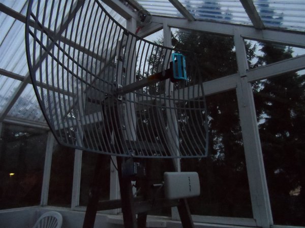

Det kommer snart att finnas mer på 3G/4G modem dongle och super parabolantenn.
