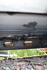

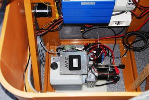

Som komplement till tegelryggs inlägg (nr 4) vill jag bidra med följande modellspecifika erfarenhet.
Då Frankians AL-Ko chassi är särdeles lågbyggd från och med årsmodell 2007, blir en montering av pumpenheten under golvet riskabelt lågt.
Som jag tidigare beskrivit i en annan tråd har jag till stor del själv monterat just pumphuset och dess in- och utgång för hydraulslangarna. Platsen är under sittgruppen närmst köket som under åren inte använts till något särskilt nödvändigt. Jag använde ett 27-graders vinklat 75 mm avloppsrör som gav god plats för dragning av de fem hydraulslangarna, varefter hålet tätades utvändigt med butyl och invändigt med en bit Biltemas skumgummi/karossdämpning. Eldragningen blev också hyfsat lätt att genomföra samt det blir enkelt att kunna använda nödfunktionen (pumpa för hand) dels uppifrån, dels utifrån via sidoluckan. Bifogar ett par bilder.
Hälsningar
Åke
    144,3 KB · Visningar: 138
    111,9 KB · Visningar: 138
