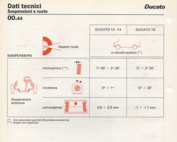

Ser at dette er en gammel tråd, men svarer likevel.
Det er 2 forskjellinge toe in justeringer, avhengig av modell..
Se vedlagte bilde.
Edit: Dette er for 82-94 mod Ducato 280.
    88,7 KB · Visningar: 44
