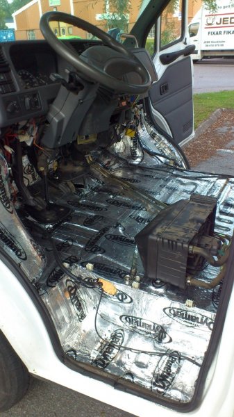

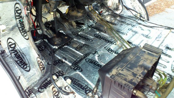

Nu var det ett tag sen jag uppdaterade här. Vi jobbade och fick bilen till användbar skick inför vår tre veckors klättersemester i Frankrike. Inte mycket som gjorts snyggt eller permanent, men det räckte för att vi skulle komma iväg. Sen användes bilen då och då under helgerna tills vintern kom, sen dess har den stått avställd.
Det första jag var tvungen att göra något var den olydligt höga ljudnivån i kupen under färd. Efter att ha sökt massor om ljudisolering köpte jag Dynamat som enligt recensioner skulle vara riktigt bra. Dyrt, men jag ville veta att jag köpt bra grejer och inte behövt fundera om jag snålat. Bilen's ålder gjorde att jag inte behövde vara försiktig med inredningen, det skulle bara ut, sen var det bara att börja klistra på Dynamat. Det blev lite mer än vad jag behövde så jag täckte all plåt jag kunde efter att ha slitit ut allt. Onödigt att täcka så mycket, men jag ville verkligen inte behöva fundera om jag inte haft på tillräckligt. Sen täckte jag över golvet med tjockare ljuddämpningsmattor från Biltema, och sedan täckte över det med en tunn täckningsmatta. Resultatet? Mjuk och svampig golv men aaahhhh sååå skönt! Knappast vad jag skulle kalla tyst men nu kan vi höra vad vi tänker och slipper få migrän efter att ha kört en hel dag!

Bilder har jag inte så många av, tar nog mera när vi börjar få mera permanenta lösningar, men så här såg det ut efter att jag lagt på Dynamat ljudisoleringsmattan i kupén:
    273,6 KB · Visningar: 16
    285,9 KB · Visningar: 15

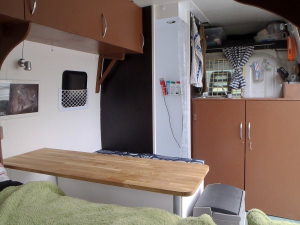

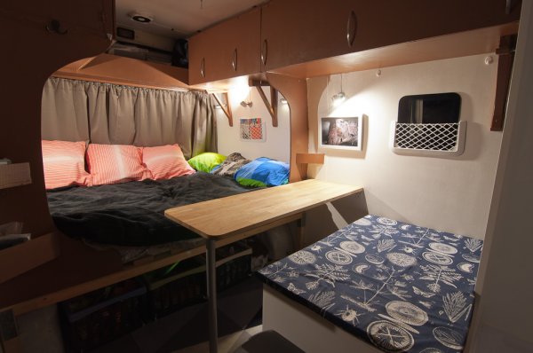

Jag har inte uppdaterat här på evigheter... men inför årets semester så hann vi göra lite mera. Jag byggde en parament dusch över ett 80x80 duschkar jag köpt på blocket. Till duschväggarna blev det spånskivor som jag sedan täckte över med vit plexiglas och sedan tätade allt. Var rätt mycket jobb kan jag säga... jag är defenitivt ingen snickare utan har improviserat alltihop.
Sedan snickrades en koffert som bänk, la in nytt bort, ny matta, gardiner, belysning, väggar för att skärma av sängdelen lite, nya hyllor, fläktar i duschen och över sängen, målarfärg etc etc. Det blev rätt fint tycker vi. Nästa projelt blir varmvattenberedare så vi slipper värma vattnet manuelt, men det blir nog nästa år.
    221,4 KB · Visningar: 32
    226,3 KB · Visningar: 23
