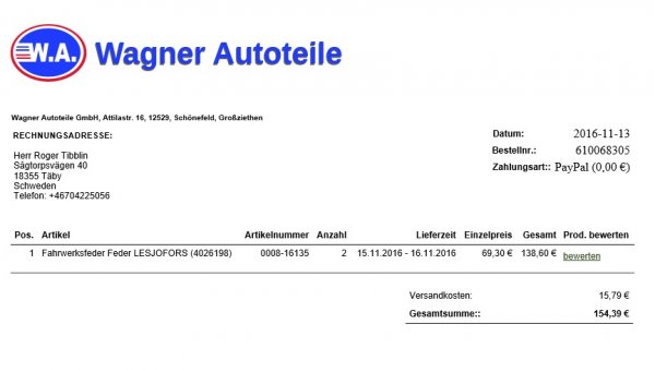

1500:- inkl frakt för ett par "äkta" Lesjöfors landade det på för mig nu i november.
Intressant att något som tillverkas här i Sverige och sen skeppas ner till Tyskland för att sen skeppas upp igen kan säljas för nästan halva priset jämfört med köp direkt inom Sverige. :confused:
Visa bilaga 121878
Jovisst, det vet jag också. Men, det är fel fjädrar för mej. Det är Lesjöfors 4026169 som jag skall ha för att höja framvagnen.
