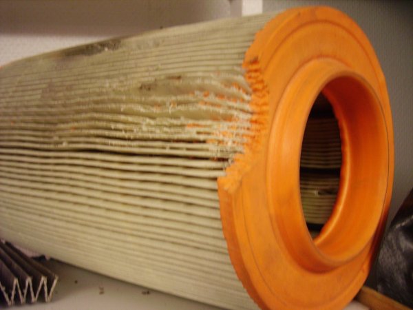

Musen borde ha tagit vägen genom luftfiltret. Inte helt ovanligt att dom bor där ibland.
Bra att kolla efter längre stopp.

Dom gnager sönder både papper och gummitätning.
Bossing i Linköping har ett filter stående i kundmottagningen för demonstration.
Kanske kan ta ett foto någon dag
