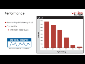

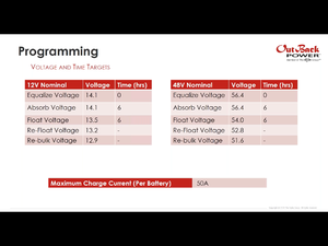

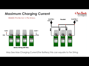

Hittade denna föreläsning om pure lead carbon batterier.
Teknologin i de beskrivna 200plc är samma som i detta batteri:
http://www.leoch.com/pdf/reserve-power/pure lead/PLHC/LB-PLHC 100-PD-EN-V3.1-201905.pdf
För min del lutar det åt två sådana här när det blir batteribytardags:
http://www.leoch.com/pdf/reserve-power/pure lead/PLHC/LB-PLHC 210FT-PD-EN-V3.1-201905.pdf
I föreläsningen och länkade datablad kan man få svar på många av frågorna runt denna batteriteknologi.
tex 2000 cykler vid 50% Depth of Discharge, att de är gjorda för att leva i delvis laddat tillstånd.
"Super high PSoC cycle life"
"Excellent fast charging acceptance: 1.5hour to 90% SOC"
