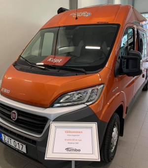

Efter att vi ägnat hösten och vinter 2020 åt att googla på husbilar, tips och andras erfarenheter av husbilslivet så bestämde vi oss för att åka förbi affären för att klämma och känna på riktiga husbilar.
Det blev kärlek vid första ögonkastet. Efter en månad levererades bilen och vi kunde prova Plåtislivet på riktigt.
