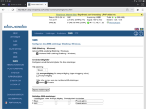

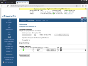

Jag har en 1Tb SSD på USB2 utan problem..
Så här ser mina inställningar ut.
