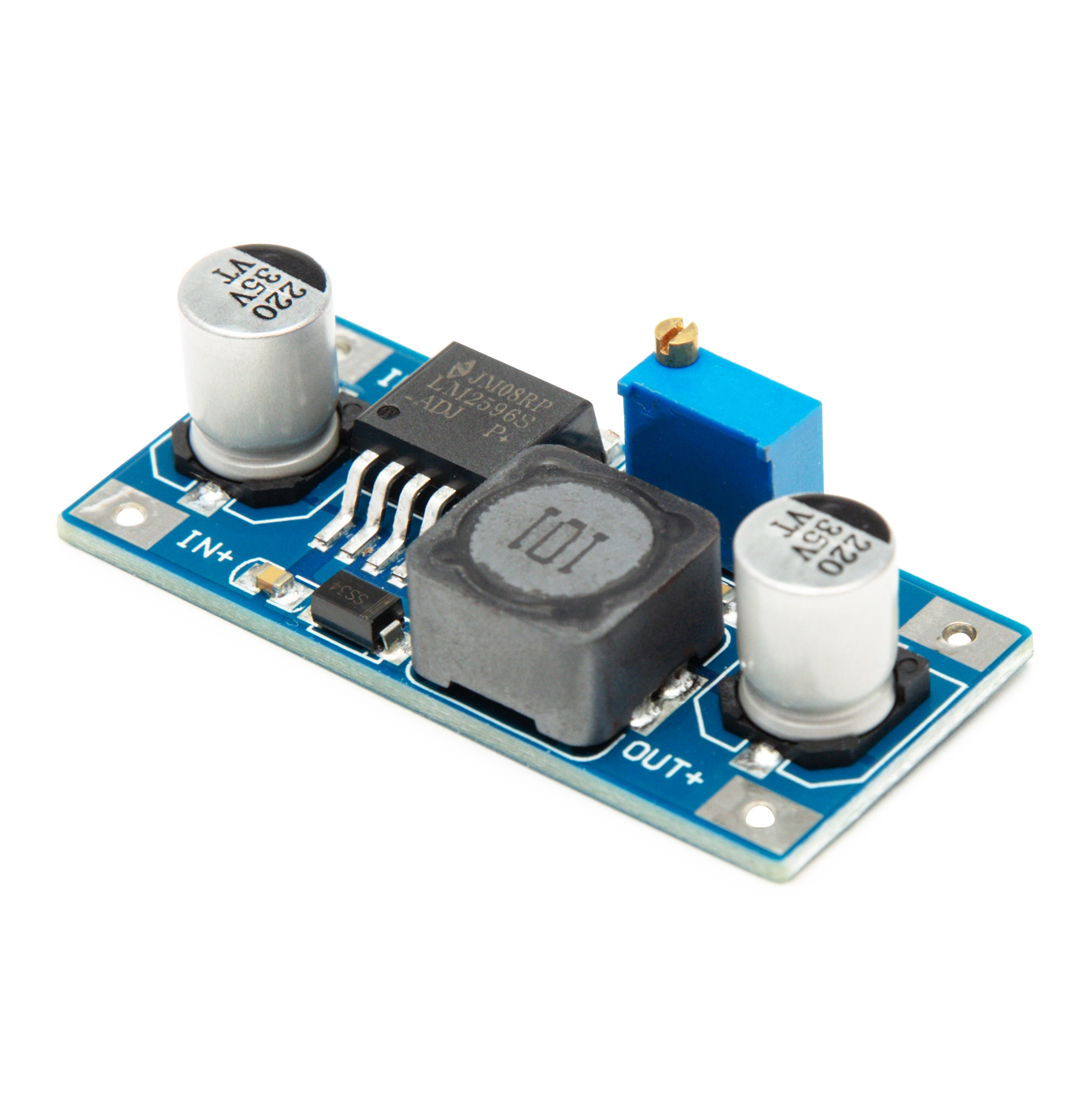

Det man behöver veta är ju hur mycket kameran drar så man inte kopplar dit en för liten spänningsstab. som försörjning. Om man utgår att det luddiga svaret du fick betyder att man behöver 2A till försörjningen vilket med marginal borde räcka till en kamera, så skulle en sådan här funka jättebra och inte ta någon större plats. Löd dit kablar från batteriet på ingången. Löd dit kablar till kameran på utgången, justera utgången till 12V så håller den det värdet oavsett batterispänningen (så länge den inte hamnar under inställt värde naturligtvis).

Jag kommer att köpa den på Kjell&co enl. Jankros förslag. TV;n är på 19watt så spänningsregulatorn klarar även den.
