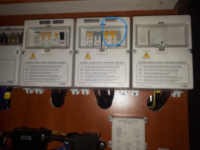

Lägger med en bild här hur elcentralen i garaget ser ut.
Det är den inringade dubbelbrytaren som löser, om någon känner igen uppsättningen och kan tala om exakt vad som passerar den?
Bilens egen manual förtäljer ju inte mer än att det är automatsäkringar..
F.ö. så ser det ut som om något har varit gjort där, ombyggt eller reparerat?, efter bilen lämnade fabriken.
Den inringade är en jordfelsbrytare. Slå ifrån de 2 säkringarna till vänster och se om problemet finns kvar. Kyl och värme ser det ut att vara. Är problemet borta så slå till dem en i taget och se om problemet kommer tillbaka.
Borde inte jordfelsbrytare ha en "testknapp"??
Vad gäller de andra 2 säkringarna, så stod både kyl och värme på 12 v drift när säkringen löste , och ingen säkring som löser när de körs på 230 v landström.
Då tycker jag väl man borde kunna utesluta påverkan från de kretsarna? Men visst, det är ju lätt att slå ifrån dem och provköra.
Edit: Givetvis så stod kyl o värme på gasoldrift:msn_embarrassed:, fast de drar ju lite 12 v för elektronik och cirkulationspump, alltså ingen 230 v förbrukning.
Det finns en testknapp över den vänstra. Det är en personskyddsautomat med 25A säkring så att den skulle lösa på överström tror jag inte utan det är nog jordfel som löser den och då kan den lösa pga. kabelfel även om apparater är avslagna. Värme går nog inte på 12V.
Hmm.. Ja, det kanske blir att se över kabelhärvan från elverket och upp till centralen. Jag får hoppas på att det blir någon hyfsat varm och torr dag framöver, husbilen är ett par dm för hög för att gå in genom min verkstadsport:rolleyes:
Ja, det att jag skrev 12 v drift på kyl o värme var lite för snabbt skrivet, de gick ju givetvis på gasol, fast det krävs ju 12 v för elektronik och pump, det jag egentligen skulle få fram var att det de belastade var12 v systemet och inte 230 v :oops:
Jag hade lite tid över idag att mixtra och testa, så drog ur landströmmen och startade elverket (fulladdade bodelsbatterier alltså = ingen belastning från batteriladdaren).
Utan belastning så går elverket utan att skjuta säkringen. Startade kaffebryggaren, belastning ca 0,8 kW, och det gick någon minut innan säkringen löste. Nytt försök och samma resultat.
Så kom jag på att prova testknappen på den säkringen, den slår inte ifrån när man trycker in den, men det borde den väl?
Den vänstra jordfelsbrytaren slår ifrån direkt när jag trycker in dess testknapp.
Är jag fel i tanken, eller kan det vara så att jag har en defekt säkring/jordfelsbrytare?
