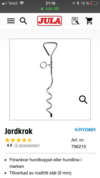

Ni som har mindre mobila elverk, typ 1000W portföljvarianten.
Använder ni jordspett?
Det verkar ju lite meckigt att behöva banka ner 1 meter i marken och inte minst få upp det efteråt....
Om ja på frågan; kan man använda en sån här? (Bilden).
Är ju enklare att få ner och upp.
Finns det någon el-kunnig?
Tack på förhand :)
//Ulf

Apparaten är förmodligen jordad och då leds strömmen tillbaka till växslriktaren.Är det en jordfelsbrytare inkopplad på växslriktaren så löser den ut på grund av att det blir en strömskilnad mellan ledarna om det skiljer mer än 30 mA
