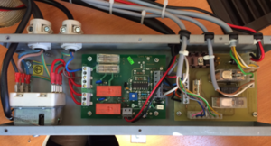

Felsökning ITV eltillsats:
1. Sätt termostaten på max (inne i bodelen)
2. Tryck på ON – OFF några gånger, det ska höras ett klickande varje gång
3. Kolla överhettningsskyddet, röd knapp
4. Inuti elektronikboxen finns två glasrörssäkringar 6,3A, en för varje 1000W element
5. Prova med ohm-mätare att dom är hela, ev har dom dålig kontakt efter vintervilan
Elektronikbox, säkringarna ligger i mitten överst på kortet.

Har provat felsöka enligt ovan men den går inte igång.
Har spänning in i boxen men inget ut från överhettningsskyddet.
bör nästan vara överhettningsskyddet som gått sönder.
Vet du om man kan få tag på ett överhettningsskydd att byta ut?
mvh
Joakim
Du kan ringa till j-g husvagnar i Kristinehamn. Kolla säkringarna igen.
Det finns annars en liknande elvärmare att köpa, finns nog beskrivet här på forumet, för runt fyratusen .
