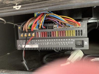

Händer vid tillfällen att det piper oavbrutet
Vid körning, även när bilen är parkerad.
På displayen framgår det att e-boxen är överbelastad. Det enda som tillför ström vid stillastående är solpanelen. Batterispänningen på bodelsbatterierna ligger under soltid på 13,8 v
Är det någon som någon lösning på detta.
Jag rädd för att bränna e-boxen.

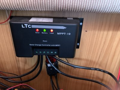

Vissa elblock klarar att ha mppt- regulatorn inkopplad, men oftast med begränsad ström, max 10-15A brukar en del klara,
vad har du för elblock?
Vilken regulator har du?
Samt hur stor effekt från solpaneler?

Kan tillägga att pipet upphör när jag bryter huvudströmbrytaren ock starar upp nytt.
Solcellen är 120 w

Denna varning beror nog inte på din inkoppling av mppt-regulatorn direkt på bobatteriet.
Ser inte modell på elblocket, har ingen manual till just Reich, men de finns ju troligen på nätet.
Står denna varning nämnd i din manual?
Min tanke är annars att det är någon större förbrukare som sätter detta larm, kylskåpet är en, prova att välja gas eller 230V på skåpet ett tag, och om larmet kommer då också.

Tyvärr har jag ungen manual för just denna bilen. Kommer att köra kylskåpet med gasol och testa
om pipet försvinner vet man hur man ska vidare. Får börja med detta.
Tack för engagemanget i denna fråga.
