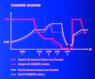

Dessa laddkurvor kommer ursprungligen från Tudor (numera Varta tror jag).
De visar att GEL- och AGM-batterier skall laddas på samma sätt. M a o med lägre spänning och i slutfasen under kortare tid med hög spänning.
Sedan beror det förstås på hur avanserad laddare man har.
//W
Visa bilaga 66820
//W
Her går det jo også frem at AGM og GEL både skal ha lavere spenning og kortere tid med høy spenning. Igjen siden våre bobiler somregel har ladere som lader med samme spenning, menb har mye lengre høy spenning i GEL stillingen er med på å ta livet av endel GEL batterier. Det er min påstand, men sjekk datablader.
Tor H
738
Norge
114
Sv: Eloberoende i husbilen FFB
Tor, jag tror du sett fel. GEL/AGM-kurvan visa lägre såänning under hela laddningsfasen (vit streckad linje).
//W
Vet ikke hva såanning er for noe?
Jeg leser av skjemaet at AGM og GEL batterier (til denne fabrikanten) skal ha lavere spenning og strøm enn fabrikantens åpne batteri og videre at tiden med høy spenning er kortere enn åpne syrebatteri. (Det er ikke bare dennne fabrikanten som sier dette.)
Laderen i de fleste bobiler har for det første ikke en 5 trinn lader og de skiller ikke på strøm og spenning på AGM, GEL og åpne syrebaterier, men lar den fasen med høy spenning i de mest ekstreme tilfellende være 10 ganger så lang i GEL stillingen og jeg kan ikke skjønne annet at en slik lader vil knekke et slikt batteri?
