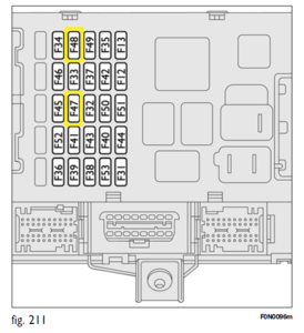

Tack :) Men säkringsboxarna ser inte ut så på min bil . Har kollat alla säkringar både inne till vänster om ratten och boxen i motor rummet .

Har kollat fuse-box ducato 2014-2018 Där är det samma säkring F47 till vänster sida F48 till höger sida Tror inte reläet har något med hissen att göra . Lita inte på att säkringen är hel trots det ser ut så.Mät om ström finns där Byt säkring på F47 . Funkar vänstersidan ? Ta bort säkringen på F48 ock kolla fönsterhissen o backspegeln på den sidan om säkringen är till både ock

kolla f45 Finns bara tre till högersidan 45 -47 -49 Skall ge dig ett tips ! Ring verkmästarn Jesper på bilverkstan hos Bengt i Örkelljunga han kan kanske ge dig någon ledtråd . har fått många bra tips av honom 0435-55500
Det ända jag kan tänka mig mer är ett kabelbrott i manöverpanelen i dörren
