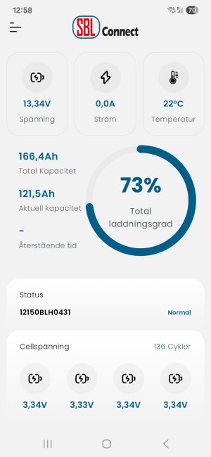

Det är av största intresse att veta om någon kommit in i BMS på dessa batterier?
Jag har förutom SBL appen en app som heter Powerbely, den ger mer detaljerad info men jag hittar ingen möjlighet att nå BMS i den heller.

Jag läste lite i SBL manualen om BMS och kanske är det så att den har kalibrerat sig fel och stängts av? Jag har varit ute och kört i flertalet veckor utan att ha använt nätström och bara laddat när jag kört. Har detta påverkat batteriet tro?
Tydligen ska man ladda ur hela batteriet och sen ladda det fullt igen för att kalibrera BMS. Inget som är lätt just nu då jag inte kan få ur ström ur det alls. Måste ha något annat hjälpmedel i så fall.

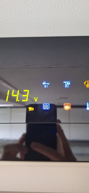

Kan du på bodelens display/mätare se någon spänning på bobatteriet/startbatteriet?
Ifall du har spänning på bobatteriet mätare så borde husbilen ha en laddare som öppnat på spänning till bobatteriet och bms'et borde ha återställt sig, kolla i appen ifall värdena stiger.

Nu står du med 230V ansluten.
Exakt samma som igår. Sen vet jag inte om Cellspänningen är för låg. Det står i manualen att man ska få upp dom till 3,6 vid full. Om dom är för låga och det påverkar?
