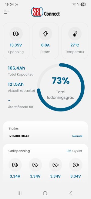

Bilmodell? vad är spänningen på bodelsbatteriet?

Oj, det var snabbt ☺️
Fiat Ducato 2023. Modell Adria Compact DL. Bifogar skärmbild på batteriet som det såg ut tidigare. Ingen ändring nu.

Du behöver kolla med en enkel spänningsprovare eller mäta med multimeter för att hitta ett sådant fel. SBL appen hämtar ju sin info från batteriets BMS och den är intern i batteriet, så den kan visa att cellerna totalt har 13,35V som din gör men det kan vara 0V när du mäter över polerna. När du mäter över polerna så är första mätning mellan + och - polen, visar den ok så är batteriet ok, nästa blir då att mäta mellan en annan jordpunkt, chassiet eller en - plint och + polen eftersom det kan vara - sidan som krånglar likväl som + och på - sitter (oftast) inga säkringar.
Börja alltså med att se om det finns spänning på polerna. Finns det då spänning mellan chassiet och + polen är nästa steg efter första säkringen, sedan gäller det att följa kabeln vidare mot EBL och söka kopplingpunkter eller skarvar längs vägen dit och mäta i var och en. (Detta gör du givetvis med motorn avstängd.)
Att mäta med en spänningsprovare eller glödlampa eller liknande är i detta läget bättre än att mäta med en multimerer eftersom den senare inte lägger någon last på kretsen och kan visa att det finns spänning även om någon koppling/anslutning är så dålig att den inte släpper igenom spänning när en riktig last ligger på.

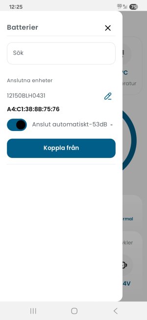

Jag tycker det låter som BMS i ditt bodelsbatteri har stängt av laddning och urladdning. Har du några fler sidor i appen för batteriet som visar hur tillståndet är på de brytare som styr laddning o urladdning? Man brukar även kunna slå av och på dessa brytare via appen.
Hej Håkan,
Nej, finns inga valmöjligheter i appen förutom att se hur det ligger till.
