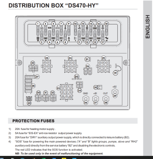

Regner med du har et CBE anlegg og er du heldig har du sikringsbrettet som har en SOS sikring som kan settes i så du får de mest viktige komponentene i elanlegget til å fungere. Vannpumpe, lys, varme, o.l. For tror nok det er panelet ditt som har lagt av og må byttes.

Hej Tor,
Du hade helt rätt,,, jag satte in en säkring i SOS uttaget och fick allt att fungera utanför manöverpanelen, det visar att det är den som är trasig och den får jag byta när jag kommer hem. Nu har jag alla funktioner och om jag vill bryta huvudströmmen under en tid så tar jag bara ur säkringen.
Problemet löst, Man tackar...

Flott det virket og da er det nok et CBE xx 380 panel. xx er noen bokstaver som angir hvilken bobilfabrikant panelets software i panelet er til. For regner med når du satt det på fikk du et velkomstbilde med Rapido logo?
Vet ikke prisen på det til Rapido, men hørt prisen til en del andre fabrikanter og 1000 lappene får bein å gå på. Så håper du har garanti/reklamasjon på det i Sverige. Hvis ikke er et tips å høre hva prisen er på det hos forhandler i Sverige og sjekke prisen i de landene du reiser gjennom tilbake til Sverige. Blir ikke forundret om du kan spare 1000 lapper.
Panelet kan bare tas rett ut og bytte stikker på baksiden. Gjort på et minutt og skifte + litt tid for evt. og kalibrere panelet til bobilmodellen og utstyret den har. Det gjøres med knappene på panelet.
Det er ikke mulig å måle noe da det er CAN Bus signaler på kablene og det trengs spesial instrumenter for diagnose. Noe få forhandlere har/kan, så skifte er ofte eneste form for feilsøking/represjon. Men ser ikke bort fra at en større forhandler på kontinentet har mer kompetanse/erfaring enn en liten forhandler i Norge eller Sverige? Er nok heller ikke lagervare hos mindre forhandlere og må nok bestilles hos de fleste forhandlere også på kontinentet.
