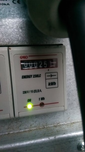

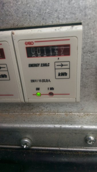

Vi har elmätare på vår uppställningsplats.
Har alltid kabeln ansluten.
12V-brytaren off.
Har även haft modem/router + en IP-kamera igång
samt larmet.
20141109 till 20150404 = 90kwh
    1,1 MB · Visningar: 23
    898,8 KB · Visningar: 19
