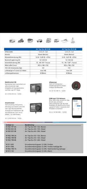

Ok, tack för utförligt svar!
Ska kolla uppgifterna när jag får hem bilen.
Låter bra att elen tas från bodelsbatteriet.
En faktor är ju också hur varmt du önskar ha i bilen.
Bilen är ju helt ny så Webasto värmaren borde ju vara av mordernare slag.
